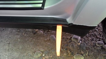

Пороги стали выглядеть непрезентабельно.
Вообщем по совету наших мудрейших маляров была приобретена  лакокрасочная продукция вместе со шкуркой в рулончике :)
Внимательно изучив инструкцию
 ...решил красить антигравием на три слоя и краской на два :-?
Ну вот собственно место, где это все и будет происходить :D
Начинаем отрывать накладки порога
 На тест-драйве мне удалось спокойно вытащить краешек накладки  без  вытаскивания клипс. На деле же оказалось, что половина из них высохла и при демонтаже часть клипс поломалась :-(
То есть часть осталась на месте, а часть с треском вылетала и разламывалась
