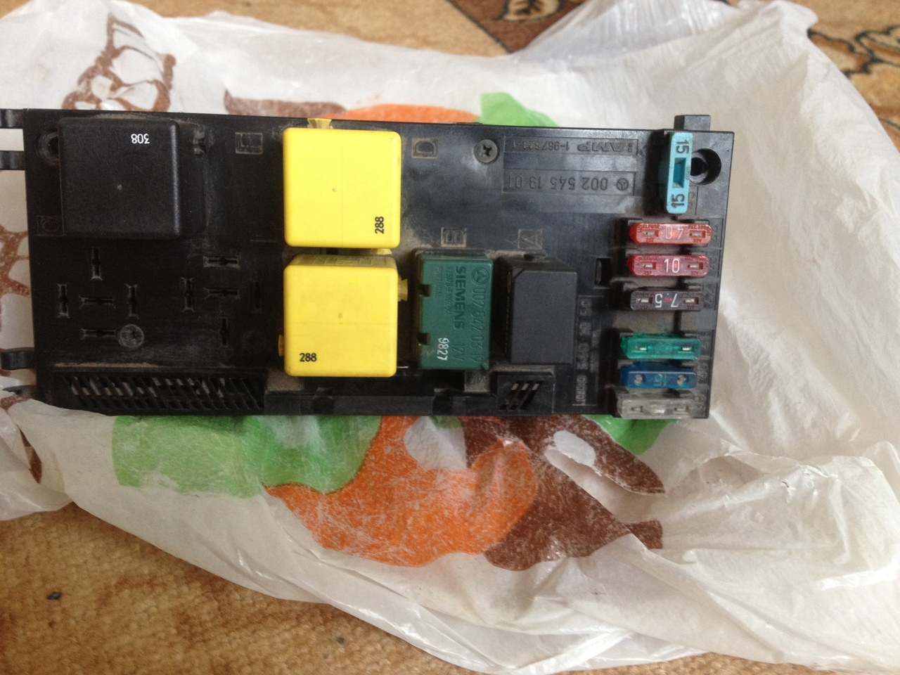

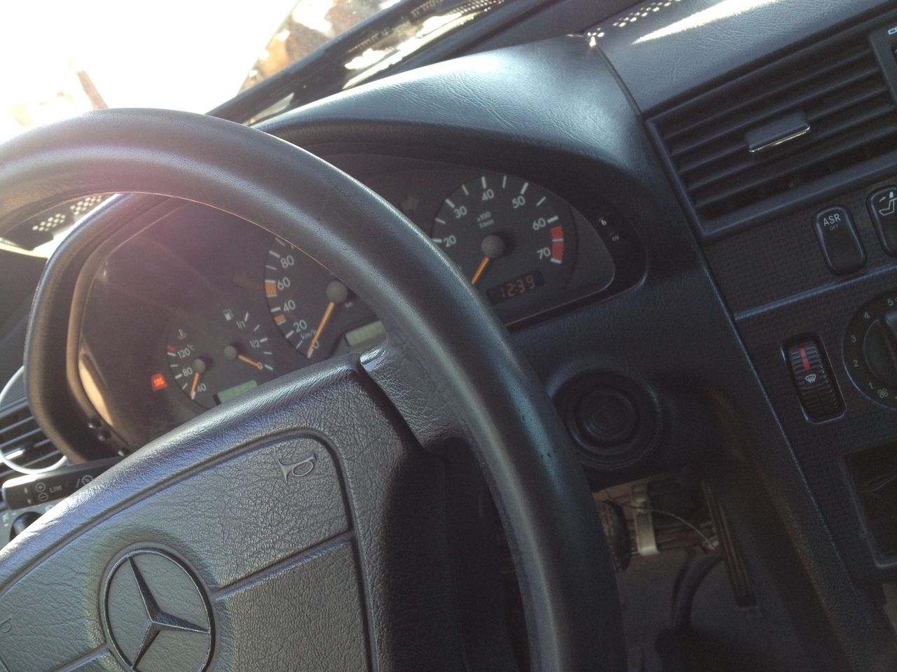

А Вот недавно снял блок SAM с коробкой релюх, разобрал - всё чисто, поставил обратно и смотрю горит  SRS и лампочка присутствия пассажира. И при этом Люк и окна работает как при положении ключа 1 (ключа нет), а если вставить, то можно завести и заглушить

Когут Максим, в вашем случае я бы начал с замены блока SAM на заведомо исправный, так как внешний осмотр практически никогда не дает результатов, а помогает только замена. Ну и контакты на колодке каншины я бы тоже проверил и почистил. Далее бы смотрел в сторону ЦЗ, так как там тоже много чего зависит от этого блока....например при отключении этого блока у меня машина вообще не заводится.
Оффлайн Когут Максим
1. подкинуть блок SAM - эта идея уже назрела :yes3: осталось воплотить
2. колодку CAN и штекера чистые! смотрел
Есть еще идея все массы пройти, открутить, зачистить. Особенно в подкапотном :de:

Вот устаканилась погода и при помощи товарища al_ex_ir произвел опыт с блоком SAM. т.е. подкинул другой..
но никаких изменений это не дало..

Вот опять про проводок который возбуждает систему как при повороте ключа в положение 2
Я его подкинул, все загорелось, зажужжало как обычно и начал я вытаскивать преды которые возле диагностического разъёма стоят
Вытаскиваю пред желтый и дроссель умолкает! Одновременно начинает на максимум работать вентилятор ОЖ
Как я понял из старфиндера это traction system :de:
Осталось проверить на других машинах будет ли включаться вентилятор ОЖ
Наверное в этой косе и зарыта собака :rus_alkan:
