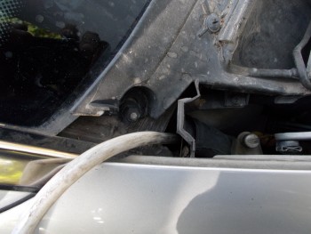

Ну и попутно, для профилактики, прошуровал сливные боковые отверстия
