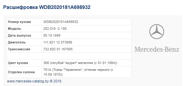

Всем привет)
Жареным я думаю вы поняли от куда у меня запахло)))
При обмене 2114 на мерса, хозяин прежний сказал что были проблемы с постановкой на учёт, якобы изменены все маркируемые таблички, но он экспертизу выиграл, все справки предоставил (копии) — оригинал конечно показал ну и я на всякий случай сделал фото оригиналов. Когда насобирал денег на страховку 11800р и учёт 1000р поставил мерса на себя, но там тоже была делеме пятиминутная, что мы Вам отказываем, якобы вы не прошли экспертизу, я предоставил им все доки и машина успешно встала на учёт. Вроде ГИБДД или как оно там МРЭО, а база данных так долго обновляется, экспертиза была в сентябре 17г а машин ставил я в марте 18г. ну не суть)
Раньше лазил по сайту мерседес-каталог и смотрел какие опции и какая коробА стоит на моём мурзике. Не давно парень один в комментариях написал, что какие опции прописаны у тебя в листе с сайта, те и должны стоять на машине)
Сейчас кину вам 2 фото
Как я знаю, В МРЭО в г. Кемерово люди дикие, на учёт не поставишь машину на литье, ксенон в птф, только сток. Исходя из этого и экспертизы же они тогда уж тоже так жёстко проводят и нарушений нет.
Вин совпадает (при вторичной постановке на учёт недоверия не вызвал у сотрудника)
номер двигателя совпадает
даты на ремнях безопасности совпадают
даты на деталях (проводки, декора) совпадают
Получается у меня не классик и эспирит что ли был? Это и к лучшему, белый салон куда приятнее нежели эта чёрно-синяя тряпка без вставок дерева))
Жарит у меня по поводу того, что в какие то далёки времена была замена кузова, ПТС кстати дубликат (хозяев много), поменяли кузов, салон, все дела и решили сразу сделать не скучный эспирит никому не нужный а хотя бы классик, жду ваших соображений по данному поводу…

wdb2020181A698932
А теперь смотрите, что надо читать из того , что вы скопировали...учитывая года реализации опций
260     ОТМЕНА ОБОЗНАЧЕНИЯ МОДЕЛИ НА КРЫШКЕ БАГАЖНИКА
292     БОКОВАЯ ПОДУШКА БЕЗОП.
414     Прозрачный люк крыши кузова с электроприводом сдвиг/подъем (с 01.10.1988)
423     АКП 5-СТУП.
 5-ти скоростная АКПП (с 01.03.1994)
471     Противобуксовочная система (ASR) (с 01.07.1984)
570     Складной подлокотник спереди w202 ящик для мелочей с подлокотником
580     Кондиционер Tempmatic (с 01.11.1982)
584      Электрические стеклоподъемники передних и задних дверей (с 01.04.1970)
675     Спортивное шасси, легкосплавные диски 6 лучей и широкие шины (с 01.03.1996)
756     СD ресивер MB Audio 10 CD с системой дорожных сообщений и RDS (с 31.10.1996)
780A     ТКАНЬ HERAKLION
809     Изменение года модели, последняя цифра показывает новый модельный год
875     Обогрев системы омывателя стекла (с 01.02.1988)
923     Система контроля выхлопа (с 16.12.1996)
 959     Пакет оборудованиия "Esprit" (с 01.11.1992)
988      Сертификат владения (ПТС) и сертификат соответствия (европейского) с рамками под европейские номера (с 01.06.1993)
Половина вопросов отпала? ;)
Кузова одинаковые! Разница только в подвеске! На есприте/спорт  - спортивная подвеска, на классике/елеганс- не спортивная. Остальные опции - это желание первого хозяина и год выпуска авто (ставились какие то опции уже на все авто)

описание с сайта и я могу прочитать, а вот то дело, что у меня на деле классик, а на бумажках был эспирит с какими то плюшками вот это делема) салон белый+дерево отличное, подвеска не скажу чтоб низкая, более чем высокая)) меня вот настораживает то, что к примеру нет тэны в омывайки, нет люка, а ASR после работы на песке проверю два гребёт или одно только)
wdb2020181A698932
описание с сайта
Я знаю откуда оно и оттудаже скопировал его, только удалил ненужное. Там же например ясно написано
Крышка в середине для ручной регулировки дросселя
ставилась до 30.09. 1970 года....а у вас машина явно младше, да и в 70 году 202-й не выпускался вообще! Надо читать года применения! ;)
В чем дилемма то? В табличке на кузове? Это вообще не показатель и табличку можно сменить - у них крепление тоже одинаковое . Еще раз повторюсь, что кузова у всей линейки 202- х одинаковы абсолютно! А пакет комплектации опций может быть разным. И кстати, опции можно самому доустанавливать :yes3:
Вы видимо просто не разбираетесь в этом и вас смущает название комплектации :D

я просто наивный "ваня дурачок" всем верю и себя заставляю в это верить) лучше спросить у людей знающий на форуме, нежели бороться в голове с такими мыслями) форму сила) спасибо)
