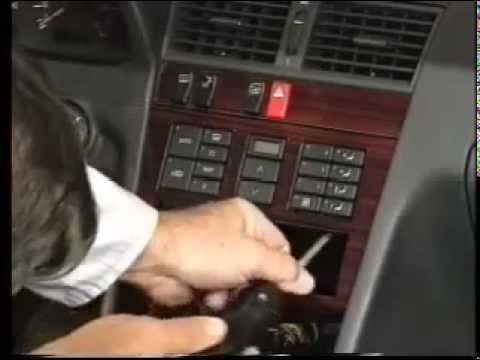

У меня стоит кнопочный климат контроль, вот такой
При любом режиме обдува (верх, низ, в лицо и тд), всегда открыты боковые заслонки:
Так и должно быть? Проблема в том, что при включении печки начинает работать вакуумный насос каждые 30 сек, вот думаю может на эти заслонки вакуумный шланг пробит.

Ошибаетесь! При включении печки как раз и начинает сифонить ;)
Они всегда работают, только разница в интенсивности. В каких-то положениях дует сильнее, в каких-то  тише.
Для того  на них и стоят ролики для ручного регулирования
А я думал наоборот, значит всё таки рециркуляции проверить,  хорошо, спасибо.
