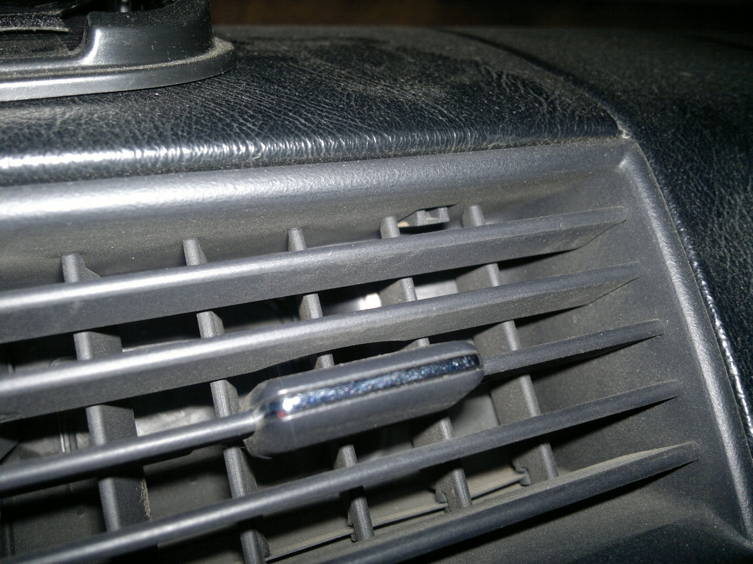

Перестал у меня как-то закрываться центральный воздуховод, при прокрутке ролик делал пол оборота и что-то ему там мешало и щелкало. решил снять и смотреть, оказалось всё не так просто, но я его победил.
опишу как его снять

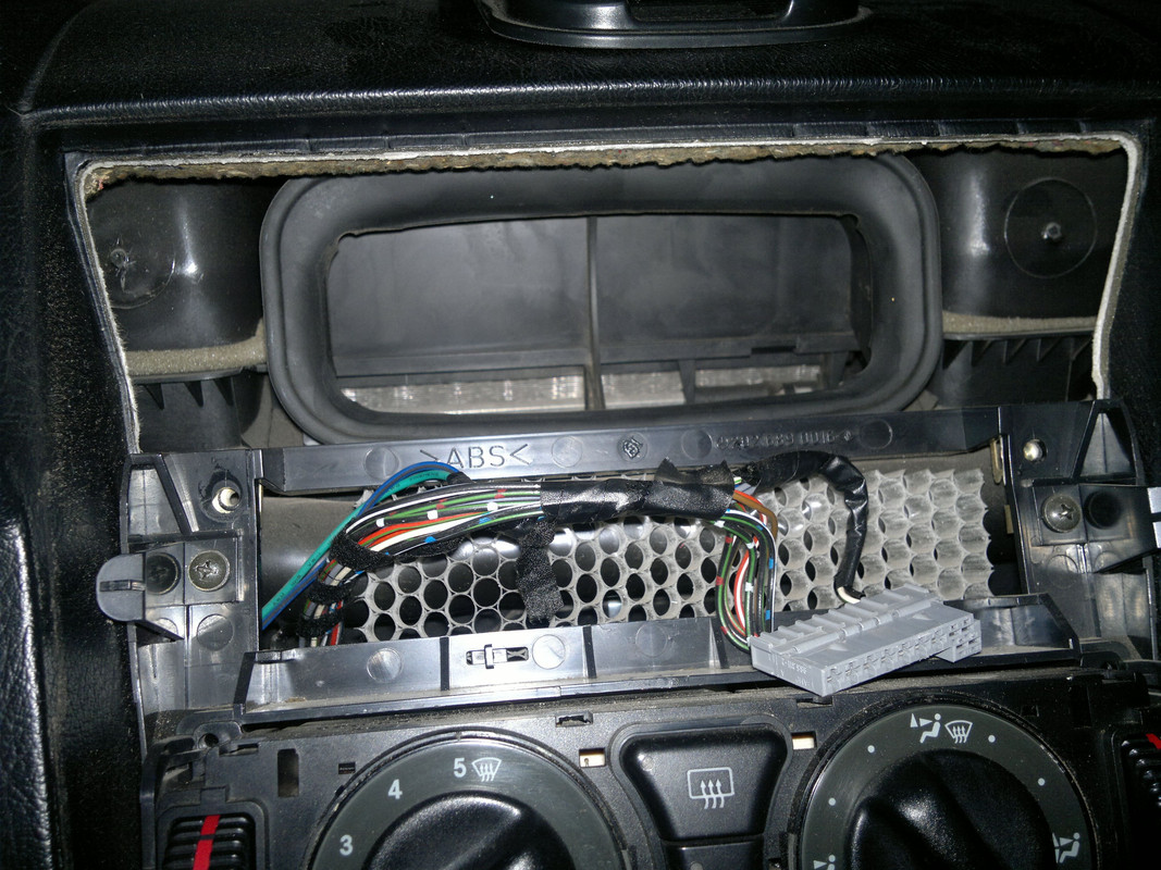

1) снимаем магнитолу.
2) откручиваем 4 самореза два под магнитолой, в самом низу деревянной вставки, два над магнитолой.
3) оттягиваем немного на себя саму деревянную вставку и тянем чуть-чуть в низ, она выходит из под дефлектора, теперь можно отключить разъем от верхних кнопок  и аккуратно убрать её.
4) открылся вид на два самореза самого дефлектора, откручиваем их, тут аккуратно, можно уронить и не достать их.

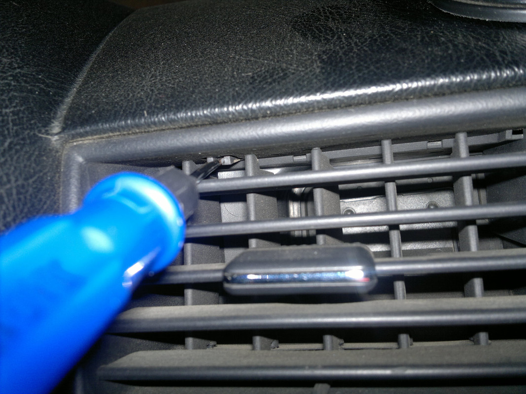

5) далее вооружаемся узкой плоской отверткой и вверху дефлектора видим две защелки по краям
можно двумя отвертками, но мне одной хватило, делал так: вставил в защелку отвертку, надавил немного в низ и потянул рукой дефлектор взяв его снизу за тот край, где оттянул защелку, придерживая его в том же положении вытащил отвертку и нажал на вторую защелку

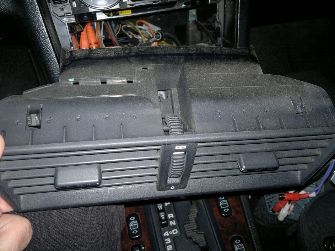

 и вот он в руках

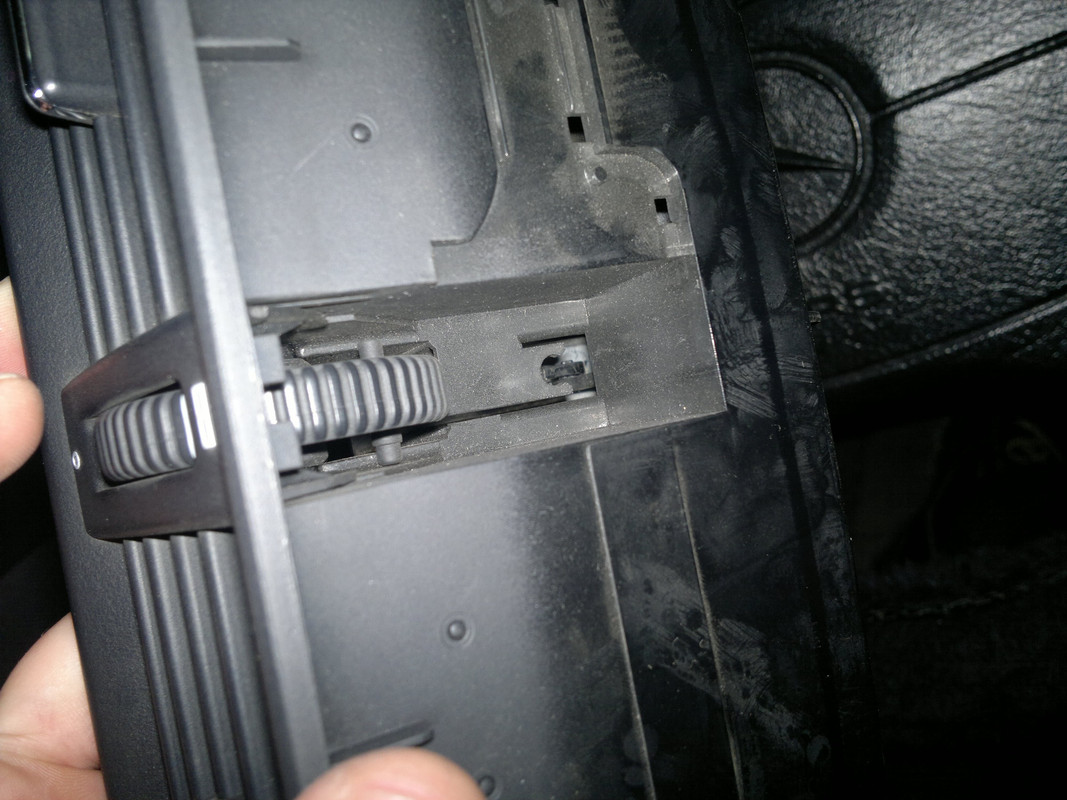

Сначала не мог понять, как его разобрать, казалось он не разборный, а литой. Форум полистал, ни чего не нашел. По этому поводу спрашивал у Вениаминыча, он сказал что разбирал, не помнит как, но разбирал и я не стал терять надежду, как появилось время стал его изучать со всех сторон и при тщательном осмотре обнаружил, что накладка ролика снимается, а мне казалось, что оно всё цельное, ну и правильно, это же Mercedes-Benz, ну а дальше все пошло и поехало.
