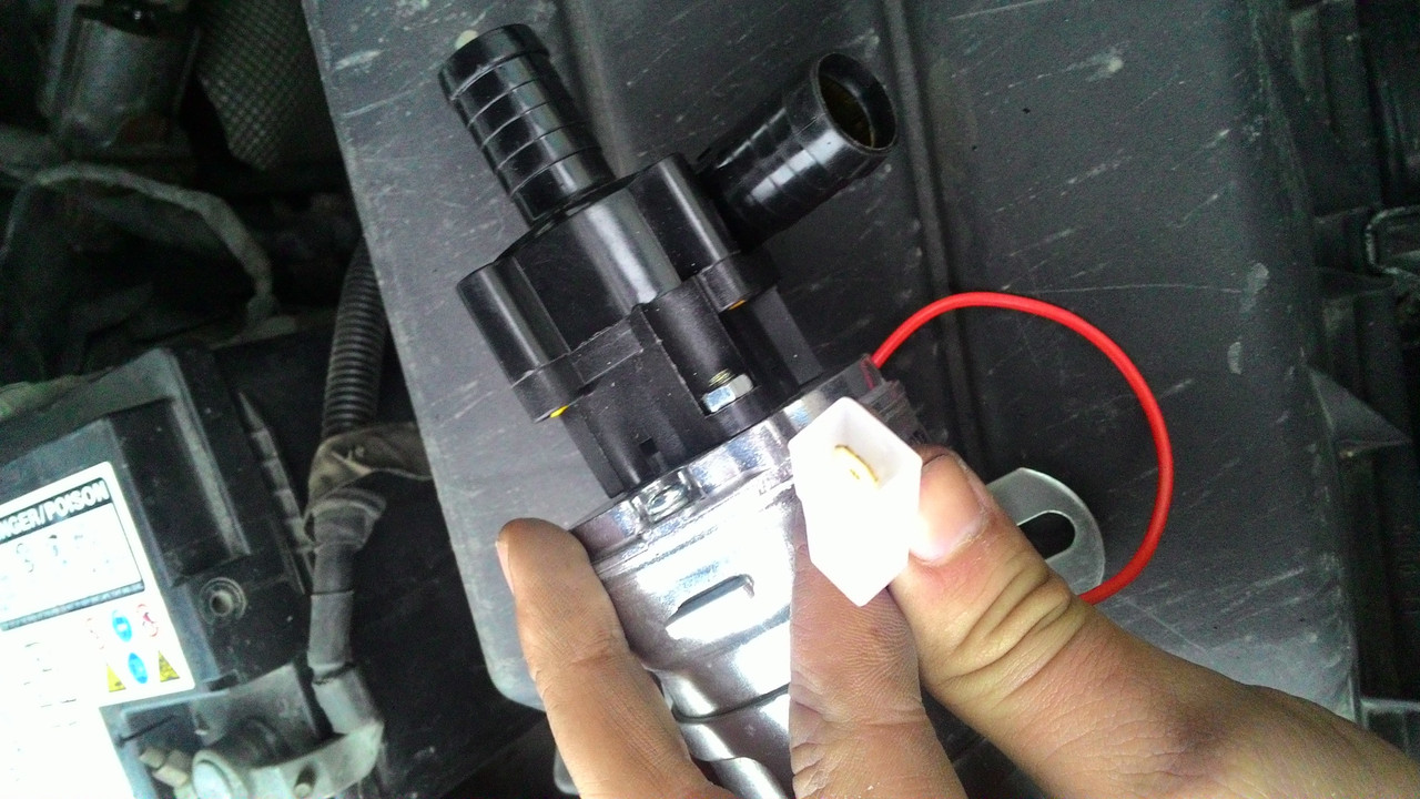

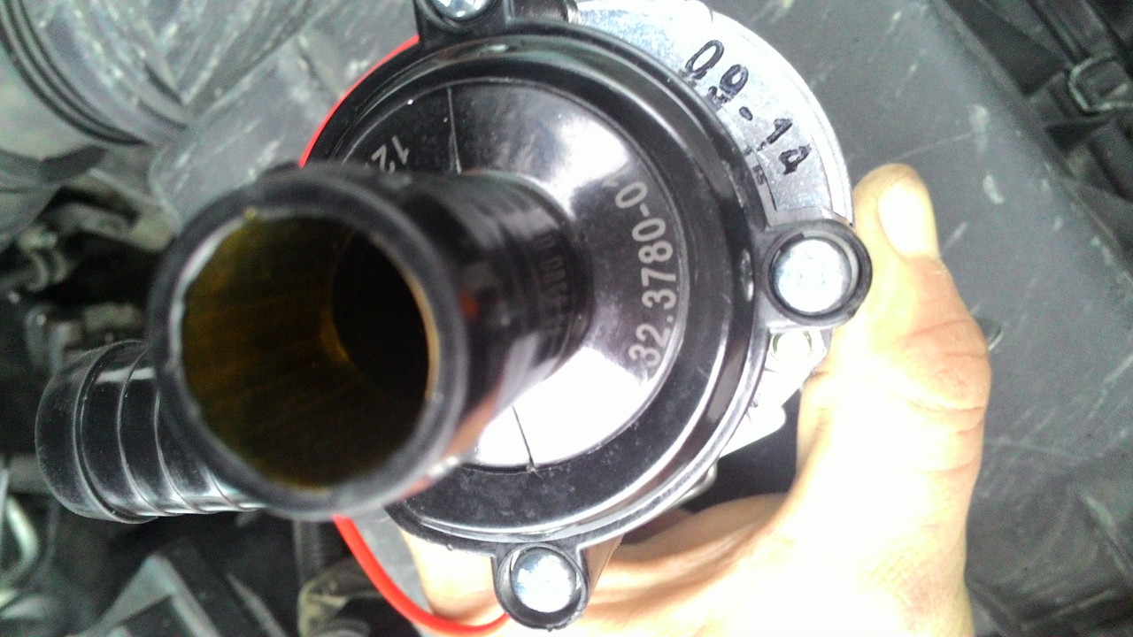

Вот сам насос.
image uploader
Разница по сравнению с родным практически во всем кроме назначения )))
Но не большие проблемы возникают только с подключением проводов (разъема) и креплением самого насоса.
Вот разъем который имеем на самом насосе. На насосе только "+", а на МЛе разъем и с "+" и с "-".
На разъеме МЛя "-" подается постоянно, потому смело минус с клеммы кидаем на корпус насоса, ну а "+" соответственно к "+" . Я сделал немного топорно, ну не суть.

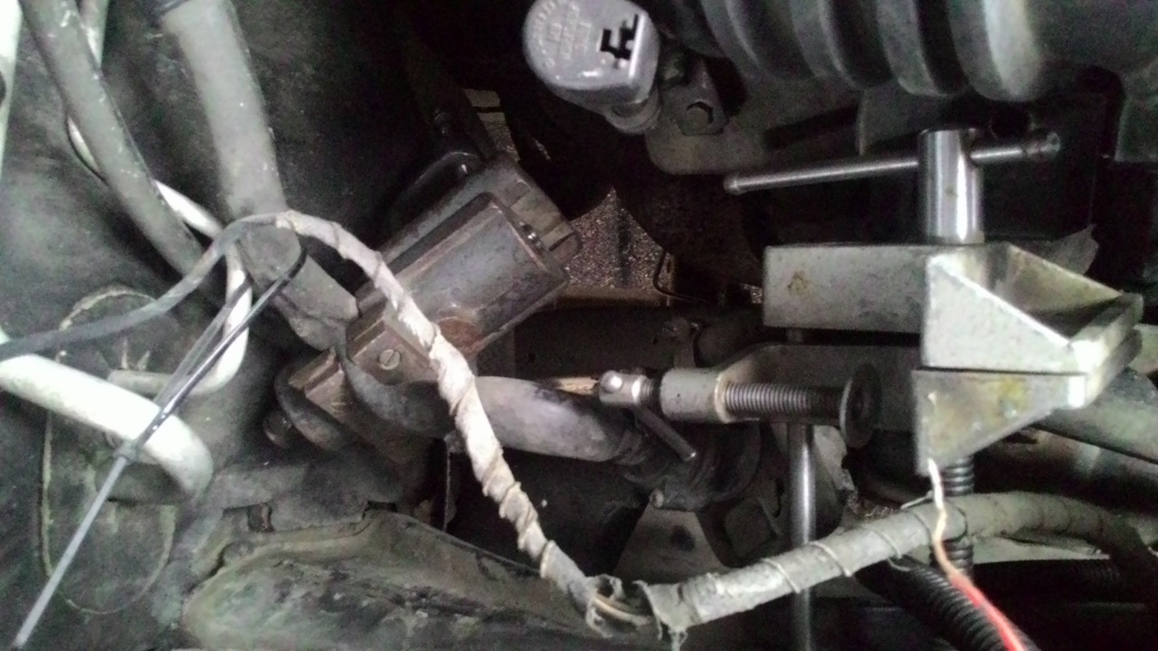

С креплением насоса вопрос пока не решен, висит на шлангах. В общем то родной насос почему то тоже висел на шлангах, место где он должен крепиться так и не нашел. Насос от Газели думал прикрепить к подкрылку стяжками, но пока думаю не расплавятся ли они!?
Больше всего времени потратил на решение такой задачи: На фишке насоса контакта нет, а предохранитель цел. Сам насос дохлый. Решение оказалось элементарным!!!
upload
Да! И еще дабы не остаться без антифлиза перед заменой зажал шланги тесками, благо места там достаточно.
