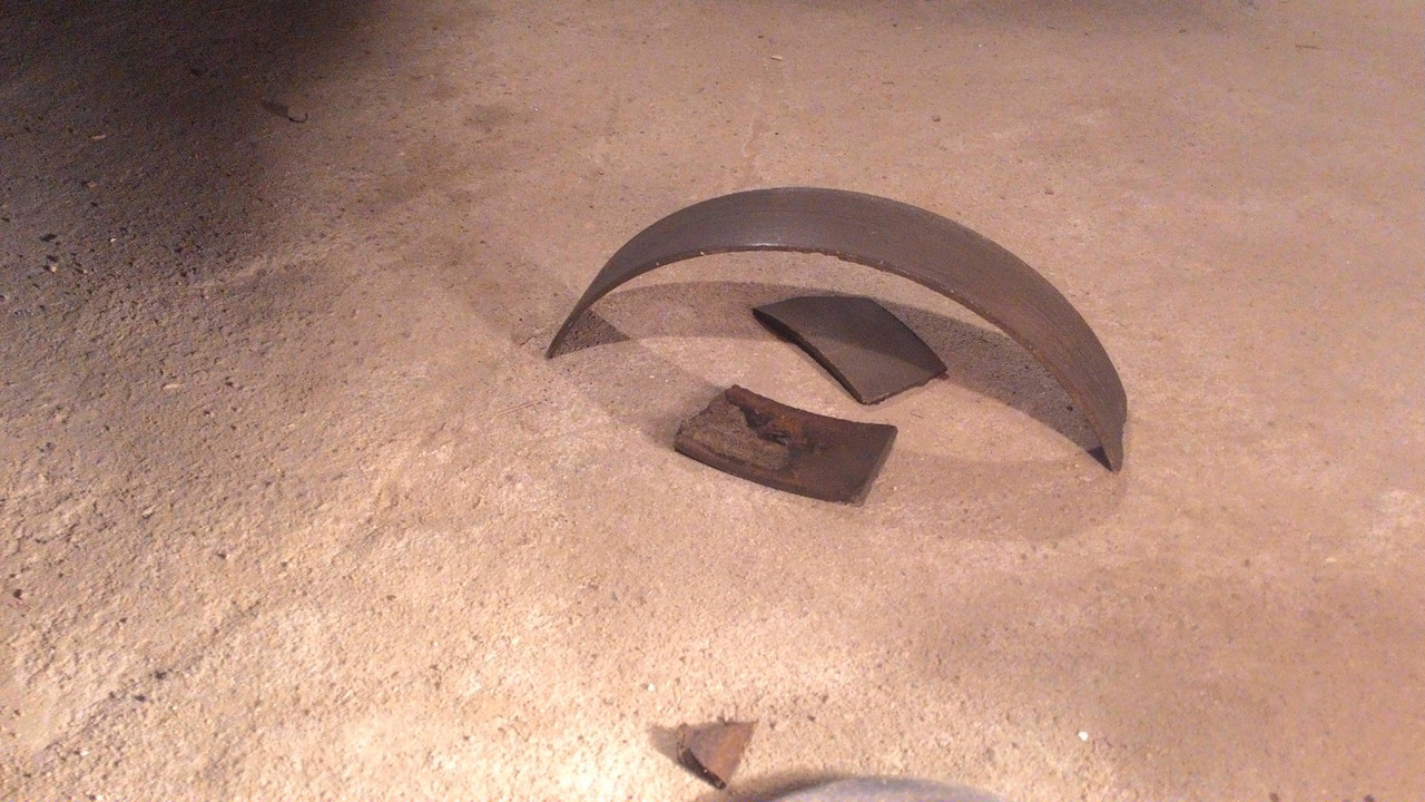

Далее меня мучил шум сзади идущий от колес. Его я слышал еще при покупке. Звук очень напоминал убитый ступичный подшипник, но я ни как не мог понять с какой стороны. И вот купив для начала один подшипник решил заняться поиском.
Подняв машину был немного смущен, шум в колесе есть, а люфта ни грамма. Полез дальше, оказалась причина в расслоившихся колодках стояночного тормоза. На втором колесе все тоже самое.
хостинг фотографий
Попутно была выявлена меленькая, но коварная печалька... Затягивать не стоит!
залить картинку
После этого стало на много тише! Но все же что то там еще есть, слышу вой (правда пока его слышу только я) Думаю надо проверить подвесной подшипник.
