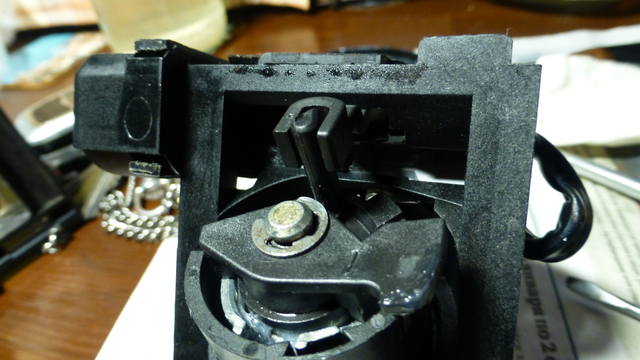

Всем привет!
Вчера весь день провозился с замком багажника. Причину клина выяснил и она оказалась намного тривиальнее, чем можно было бы подумать, поэтому разбирал замок я, можно сказать, зря. Хотя, лишний раз все почистить и по новой смазать никогда не помешает. Так вот, о причине клина.
На фото смотрим штырь, который входит в проушину штока вакуумного клапана замка.(Штырь помечен красным.) По норме это должно выглядеть так.
И вот так.
Однако, по мере открываний - закрываний замка этот штырь у меня сначала вылезает из проушины вот так.
А еще через какое - то количество циклов открывания - закрывания и вовсе выскакивает из проушины, и получается вот так.
В результате, просто открыть - закрыть багажник можно, а запереть на ключ уже нельзя, так как шток упирается в проушину сбоку, ключ не доходит до конца из за недостатка хода и получается клин на 45 градусов - замок не запирает.
Теперь о причинах. Их несколько.
Во - первых, как я предполагаю, я несколько лет назад, когда разбирал замок, неправильно его собрал. Конкретнее, под пластиковой деталькой с этим штырем есть еще одна пластиковая деталька, которую я, возможно, неправильно установил еще 5 лет назад. К сожалению, не сфотографировал, как ее надо правильно устанавливать, но для ясности показываю стрелкой, о какой детали идет речь. Это пластиковая шайба, которая помечена красной стрелкой.
Так вот, у этой шайбы тоже имеется небольшой шток и она должна вставляться штоком вниз в соответствующий ответный вырез и таким образом жестко фиксироваться. Если эта шайба жестко зафиксирована и поставлена правильно, то и у верхней детали свободный ход оказывается сильно ограничен, и шток не вылетает из ушка вакуумного клапана. У меня же нижняя шайба была неправильно вставлена и прокручивалась, в результате чего и верхняя деталь со штырем имела большой свободный ход, что и позволяло ей вылетать из зацепления с ушком клапана. Это я обнаружил потому, что по инерции и теперь сначала неправильно установил нижнюю шайбу. После того, как поставил правильно, всё стало работать нормально.
Но, к сожалению, это не единственная причина, хотя она и главная. Первая ошибка повлекла за собой вторую причину. Видимо, из за неправильной сборки и работы замка в неправильном режиме, у меня несколько искривился шток, что видно на этой фотографии.
Хотя, после того, как я собрал всё правильно, искривление почти ушло, но все же немного, почти незаметно, но остается.
И, кроме того, в результате выработки имеется увеличенный зазор между верхней пластиковой деталью и нижней пластиковой шайбой. Из за этого верхняя деталь, хоть и немного, но шатается, поэтому, в совокупности с небольшим искривлением, верхний шток опять может вылететь из проушины вакуумного клапана.
Пока я оставил, как есть, поскольку открыл - закрыл раз 30 подряд и все пока работает нормально. Если опять вылетит, то по крайней мере я теперь знаю из за чего и что делать, а именно, надо будет просто вправить шток обратно в проушину. Ну и, если шток опять вылетит, то в качестве глобальной меры придется подобрать подходящую шайбочку и в качестве уплотнения подложить под вот эту стопорную (помечено красным) верхнюю шайбу для устранения излишнего люфта всей конструкции.
