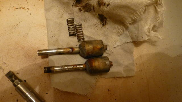

Ранее, как уже писал, я взял домой яйца, чтобы их как следует почистить и, как выяснилось, сделал это не зря! Во - первых, они у меня подржавели и конечно же были очень сильно загрязнены.
Плунжера были намертво заклинившими в грязи. Еле разобрал. Теперь понятно, почему у меня печка чудила. Короче, начал чистить и возникла проблема. Я обратил внимание, что сгнила одна из резиновых прокладок, в которые упираются золотники клапанов (конусы). То есть, резина просто уже стала разлагаться и крошиться. На фото видно, как она лохматится.
В общем, яйца - то я от нечего делать слегка почистил для порядка, а дальше стал думать, что же делать с этой прокладкой? К тому же, и остальные прокладки были все задубевшие. Ну, думаю, придется попадать на новые яйца. :( Посмотрел на них партномер и ввел в поиск Эмекса. И тут Эмекс мне выдает наряду с собственно самими яйцами в сборе за 14К, ремкомплект для них - то есть, набор из резиновых прокладок, стоимостью 1700 р. И тут я смекнул, что, раз в Эмексе продаются такие наборы, значит где - то они есть еще дешевле! ;) И, кроме того, было совершенно неясно, каким образом вытаскиваются резиновые кольца, в которые упираются конусы. Начал искать и обнаружил на Ютубе вот такое полезнейшее и подробнейшее видео, где американец показывает, как менять в яйцах все до одной резиновые прокладки, как раз из такого ремкомплекта!
Смотрим внимательно и впитываем!
https://www.youtube.com/watch?v=KHDwFVJZP6Q&feature=emb_logo
Наибольший интерес тут представляет как раз то, как извлечь из корпуса яиц эти круглые прокладки. Не смотря на то, что ремкоплекта у меня еще нет, я достал прокладки из корпуса, как это делает американец с той лишь разницей, что на 3:53 он замачивает корпус в каком - то белом порошке (похоже на соду), а я использовал с тем же успехом Силит Бенк для туалетов. :D Но тут есть один нюанс. Нужно делать так, чтобы Силит не съел посадочные резинки. Для этого я поставил корпус на попа резинками вверх в раковине и аккуратно налил немного Силита прямо на стыки гильз. Гильзы немного углублены в корпус, поэтому наливал так, чтобы Силит не выходил за края углубления. Фото самого процесса не сделал, но для наглядности обвел красным то, что нужно заливать. Причем, не нужно заливать весь корпус. Достаточно полить только сверху на стыки гильз. Главное, не перелить за края и не попасть Силитом на установочные резиновые штыри!
Далее подождал 5 минут, смыл Силит и стал отверткой потихоньку расшатывать вставные гильзы, поминая их изнутри вверх, как это делает американец. Как только они стронутся, а это сразу заметно, начинаем так же потихоньку, без большого усилия, чтобы не помять отверткой пластмассовые гильзы, вытаскивать их вверх. В общем, тут все, как у американца. Таким образом, достаем из под гильз круглые резинки. Конечно, гораздо удобнее было бы сделать эту процедуру крючками для вытаскивания приборной доски, и они у меня есть. Просто не охота было их дома искать. :D К следующему разу обязательно найду и ими воспользуюсь.
Дальше - больше! Я обратил внимание на то, что у американца в ремкомплект, кроме резинок, входят и новые конусы. Возник вопрос, а зачем менять конусы? Стал внимательно разглядывать свои и тут выяснилось, что так - то оно не заметно, но, если на конус внимательно посмотреть на свет, то становится заметной вогнутая выработка. Как ни старался, мой телефон не может сделать качественную макросъемку, чтобы было видно. Поэтому, изображу эту выработку схематично.
Стало быть, надо менять не только резиновые прокладки, но и конуса. Стал искать ремкомплекты с конусами. Если у американца есть, то и вообще есть, подумал я, и нашел! Только вот на всю Россию ремкомплекты с конусами продаются только на одном единственном Тюменском сайте и там же они стоят дешевле всего при самом лучшем их качестве. Вот этот сайт. Причем, там продаются ремкомплекты еще много, для чего и для разных автомобилей.
https://repairkit.com.ru/
Конечно, есть еще немного магазинов, где можно заказать конуса отдельно и резинки отдельно, но выйдет дороже, да и качество конусов там весьма сомнительное. Таким образом, цена ремкомплекта для моих яиц будет примерно 1700 р. против стоимости новых яиц в сборе 11- 14К.
Конечно, все эти ремкомплекты не оригинальные и делаются в Китае, где они стоят наверняка вообще копейки, но рыть в их поисках Китай - это для меня, мягко говоря, сложновато.
А вывод таков, что, коли продаются ремкомплекты, и стоят они в зависимости от модели яиц от 1300 до 1800 рублей, то стоит не просто чистить яйца, а менять в них всю резину на новую. Тогда и яйца будут как новые. Учитывая то, что нашим машинам более 20 лет, резинки эти, если не изношены в тотал, как у меня, то по - любому уже потеряли свой полный функционал, а затраты на новые не большие, да и работа не сложная.
Ну и, наконец, как всегда, Облом Петрович. :(
На Тюменском сайте в описании каждого ремкомплекта заботливо написано предупреждение - господа хорошие, перед заказом проверьте соответствие ремкомплекта партномеру, который написан на Ваших яйцах! :D И тут мне пришла в голову мысль перепроверить для пущей надежности партномер моих яиц еще и по ВИН/EPC. Ну и конечно же, что еще можно было ожидать от бывшего владельца моей машины, которому машина должна была ездить по гроб ее жизни в прямом смысле слова, а он ей ничего!!! >:( Партномер не соответствует, у меня стояли яйца от другой машины!!! >:D :hihi: Вот не знаю даже, злиться, или смеяться. Всандалил чел то, что под руку попалось. И это еще одна причина того, почему у меня система чудила. Короче, на машине стояли яйца A0008306584, которые даже ко всему модельному ряду W202 не имеют никакого отношения! Слава Богу, что я не успел заказать к ним ремкомплект! Так что, очередной нежданчик от бывшего владельца. Вот спрашивается, зачем люди так относятся к своим машинам, а потом их в таком виде продают?! Ведь знают же, что их будут поминать недобрым словом, а это влияет на карму - человек болеть начинает, несчастья всякие случаются, но все равно море по колено. Вот честно, я бы поостерегся. Ну да ладно, Бог ему судья...
Ну а теперь в ближайшее время мой путь лежит на разборку за моими яйцами, партномер которых A0018303484, а уже вслед за этим покупать ремкомплект с конусами под этот партномер. Резинки и конуса по - любому надо будет менять, так как дорестайловым яйцам с разборки будет под 30 лет. Итого, история с яйцами встанет мне под 4К в общей сложности. Причем, те яйца, которые стояли на машине отличаются от тех, что должны быть и конструктивно, и по габаритам. То - то я замучился их с машины снимать - всандаливали враспор и впритык, как молотком забивали! Даже бок трубки слегка спилен - чтобы влезли! >:( Да еще и шланги были потрескавшиеся левые не пойми от чего! >:( Я их выкинул и купил давно новые оригинальные. Так что, по - любому и шланги новые подойдут по длине и изгибам только под мой партномер яиц. Хорошо, что я их предусмотрительно купил заранее заодно с новыми оригинальными хомутами.

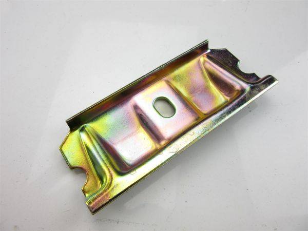

Накрутил я резьбу, вставил на примерку АКБ, а прижимная пластина - то нэ лэзе! Ну никак и никакой стороной!
Пришлось дома опять проводить изыскания на предмет, что же за пластина такая у бывшего владельца. Вроде по виду оригинальная, но почему - то на стоамперник не лезет. Во вторую дырку под 60-ти амперный АКБ стает идеально, даже в предусмотренные для этого ответные углубления в поддоне садится, а на 100 ампер никак.
Причем, по отпечатку возле последнего отверстия видно, что прижимная пластина была, и была она шире и уже этой. И что же я выяснил!
А выяснил я, что с завода машина комплектовалась двумя прижимными пластинами - основной и запасной. Та, что у меня была запасная, на случай, если временно, на докатку надо будет поставить АКБ меньшей емкости. Для этого и три дырки в поддоне - хоть от мотоцикла ставь, чтоб только завести и доехать до магаза за нормальным АКБ. И вот так она выглядит, моя запасная пластина, и ее партномер. Она же на фото выше, в моем багажнике.
А вот это основная пластина, которую я завтра буду покупать за 500 р. новую, и соответственно, ее партномер.
Так что, основную пластину бывший владелец, недолго думая выкинул за ненадобностью, когда у него обломился болт, поскольку не хотел себя утруждать высверливанием и восстановлением резьбы, а просто ездил на 60-ти амперном АКБ. Ну а перед продажей для вида вставил 100 амперник с помойки, который у меня через месяц благополучно сдох и я тогда купил новую 100 амперную Варту. И все это потому, что машина должна была ЕМУ ездить, а он ей ничего! Варвар!!! >:(

Я тоже покупал оригинальный бортовой инструмент в тряпочной сумке и прижимной планки там не было, все правильно. Кстати, постоянно им пользуюсь, там есть кое - какие очень полезные вещи.
Допускаю, что новыми наши машины продавались с докаточным АКБ, а нормальный, как по ВИНу продавался опционально, как и планка к нему. Но факт тот, что существуют две совершенно разные планки.
Про то, чтобы обрезать я тоже думал, но у докаточной планки "фигура талии" другая в принципе. :) Ее как не режь, либо болт до резьбы не будет доходить, либо АКБ не будет надежно фиксироваться. Эдак можно и простую полоску стали с помойки просверлить и всандалисть. :D В общем, 500 р. за новую - не те деньги, чтобы заниматься мудреной вивисекцией докаточной планки. К тому же, пусть будет и докаточная, для полного комплекта и аутентичности.
