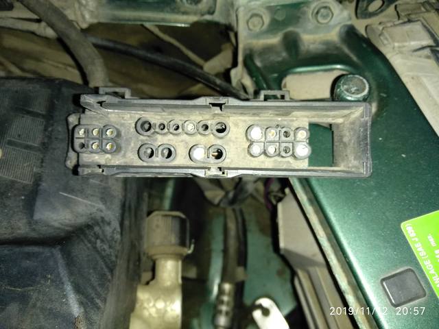

2. Собрал ответную часть большого разъема моторной проводки, который находится под левой фарой. Как этот разъем крепится на кузов, я понял, так что вопрос снят.
Напомню, что, когда снимал проводку, у меня эта ответная часть раздвоилась и повылетали все пины. Сразу я вставить их на место не смог. Да и в этот раз бился часа полтора, потому что вставить все пины одновременно никак не получалось – вставляешь одну половину, а другая норовит выскочить. К сожалению, не сфоткал, но суть в том, что пины держатся на планке между пластиковыми ворсинками. Планка похожа на щетку для мытья ванн. :D  Вот эти ворсинки и сделаны для того, чтобы пины держались на месте, однако на деле они не особо держатся и все время норовят то наклониться, то ускользнуть в сторону. Короче измучился изрядно, пока вставил и, возможно, один из пинов вставился не туда. Вот фото ответной части разъема с уже вставленными пинами. Не знаю, видно, или нет, но скажите, всё ли правильно вставил? Хотя, наверное, на СТО прозвонят и будет ясно.
