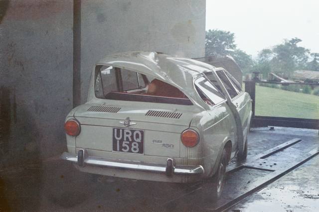

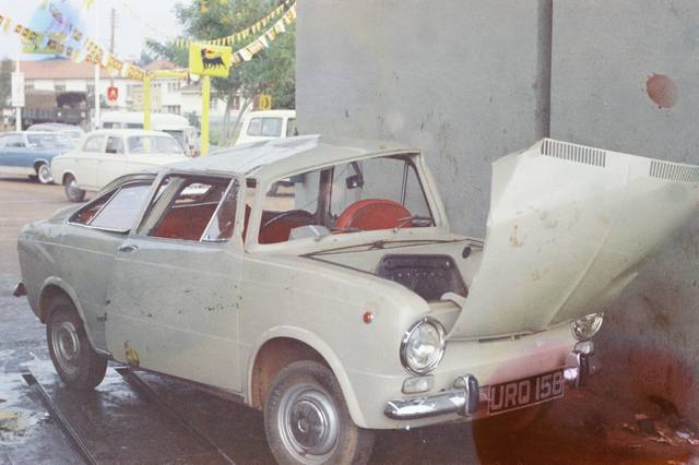

Само собой, очень скучаю по маме. Просматриваю старые фотографии. И сегодня наткнулся вот, на что, как раз по теме!
Вторая половина 60-х. Жили в Уганде (родители там работали). Там климат тропический - очень сыро, каждый день ливни и при этом довольно жарко. Так что, новые машины из автосалона гниют там за пару - тройку лет в хлам. Вот это фото первой маминой машины, 1967 год.
А история такая. Точно так же подгнила поддомкратная бобышка и, когда машину подняли на подъемник, отгнившая бобышка оторвалась точно так же, как и в моем случае и машина рухнула с подъемника. Хорошо, что никто не пострадал. Ясно к чему я клоню? ;)
Вопрос! А как же теперь мою машину на подъемник поднять?  :rus_alkan:
Кстати, на фото видно, что и пороги, и под крыльями гниль у мамы побольше, чем у моей, которой под 30 лет, а этой машине на фото три года всего неполных и гаражное хранение - чудеса климата!
