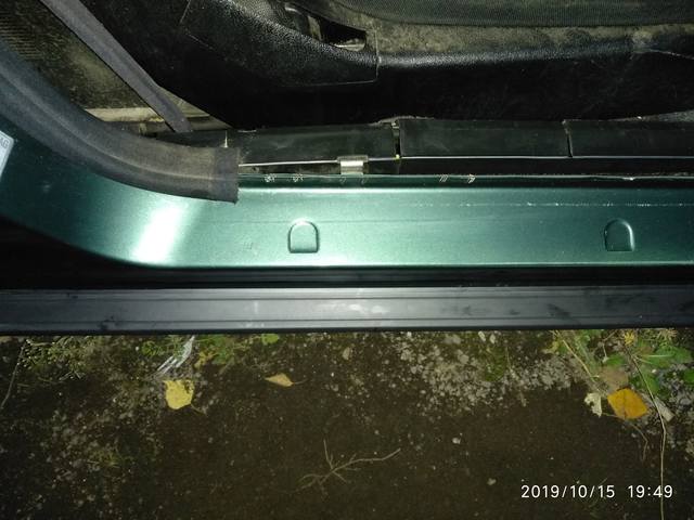

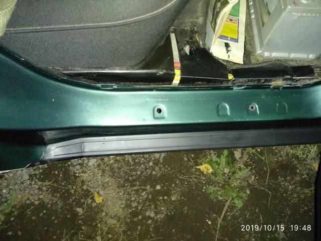

Ну а, собственно, вчера ставил накладки порогов и изрядно намучился! При установке есть важные нюансы. Во - первых, накладки идут сразу с клипсами в сборе. Вот тут одна клипса попала в кадр, для наглядности.
Короче, штырек вставлен в шляпку, а шляпка вставляется в порог.
Суть в том, что ставить накладку на порог с боре не стоит - либо не получится, либо изрядно намучаешься. Попасть сразу всеми шляпками в отверстия на пороге малореально, а лепестки этих шляпок мягкие и, когда попадают мимо, легко сминаются. Поэтому, сначала надо разъединить эти клипсы и вставить в порог все шляпки, а потом уже целиться в них штырьками. К тому же, штырьки имеют небольшой свободный ход для регулировки.
Но это не всё!
Начинать защелкивать на порог эти длинные накладки надо не сзади машины, как я начал по незнанию делать, а спереди! Дело в том, что сначала надо вогнать передний конец накладки под молдинг переднего крыла и защелкнуть первый штырек. Тогда и вся накладка встанет по месту. Но, покуда я до этого дошел, пришлось открутить ограничитель передней двери, чтобы распахнуть дверь шире для лучшего обзора. Болт открутился нормально, а обратно почему - то никак. Вот и пришлось закручивать не по резьбе. Другую дверь откручивать уже не пришлось, так как уже было ясно, что и как.
В общем, накладки на месте!

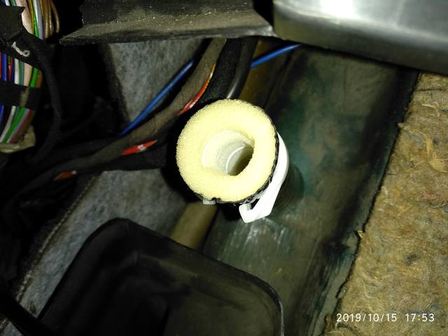

Перед установкой отопительного короба вставил новые оригинальные трубки слива конденсата с новыми оригинальными хомутами.
Так выглядели старые.
От старых пластиковых хомутов вообще ничего не осталось - они раскрошились, как печенье.
А вот это новые.
Старые трубки были вставлены без всякого клея, поэтому и новые поставил на сухую. Держатся очень плотно. Вставлять оригинальные трубки надо аккуратно, поскольку можно их легко порвать.

Я умолчал о том, что в прошлый раз не защелкнул одну из передних накладок порога. Не стал это делать, так как на кабельном канале, что проходит вдоль порога отсутствовали с одной из сторон две металлические клипсы. На срез они выглядят вот так. Их номер A2028210234.
Рассказываю, почему они критически необходимы.
Эти клипсы устанавливаются на пластиковый кабельный канал. Накладка порога имеет две направляющие с обратной стороны. На одной направляющей стоят две совершенно другие клипсы, которыми накладка защелкивается на кузов, а другая направляющая должна попасть как раз на эти две клипсы, и притянуть и прищелкнуть к накладке кабельный канал строго в вертикальном положении. Таки образом получается жесткая конструкция.
У предыдущего горе - владельца с водительской стороны этих двух клипс не было, поэтому кабельный канал был смят, а сама накладка, как нетрудно догадаться была треснута продольно пополам. Если нет жесткости, наступаешь на накладку и получаешь неизбежный "хрясь".
В общем, я сначала подумал, что чего - чего, а разных клипс везде навалом и стоят они копейки, так что найду и куплю их за один два дня, но не тут - то было! При ближайшем рассмотрении стоят - то они действительно копейки, но в Москве их просто нет и поставляются они только на заказ из Германии с ожиданием от полутора до трех месяцев! :ohmy:
Так что, мне прямой путь по разборкам за этими клипсами и за "золотым" дверным винтом, и как можно скорее - скоро холода.

По порогу вроде все ясно. На схеме он под номером 47.
Вот так выглядит.
Оригинал запредельно дорогой, поэтому намереваюсь взять Клоккрехолм. Вопрос - нормальная замена? Чудес при установке не возникнет, как с Китайскими заменителями?

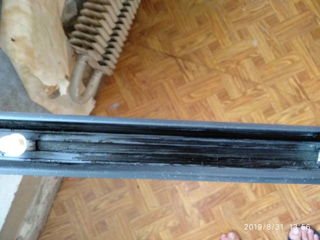

На схеме под номером 50 видим продающуюся отдельно домкратную консоль - это куда вставляется штатный домкрат и под нее же ставятся опорные козлы.
Выглядит консоль для ясности вот так. (На фото та же консоль, но для левого порога.)
Обычно, при гниении порогов эти консоли сгнивают даже в первую очередь, так что буду однозначно брать.
А вопрос вот, в чем. Почему - то на схеме я не вижу такой же консоли для передней части порогов. Они там одинаковые, или спереди для домкрата все устроено как - то по - другому? Тогда как? На схеме эта консоль указана, как одна штука на сторону. :al:
И, кроме того. Не могу найти резиновую бобышку, которая у меня ушла в порог. По крайней мере на 190-м они были съемные и продавались отдельно. Эта бобышка явно съемная, но найти не могу. Помогите. На фото пометил красной стрелкой.
Кстати, на фото видно, что она у меня и раньше, с самого начала стояла несколько под углом. Так же под углом и ушла в порог.
Что касается остального, то спереди я правую сторону не домкратил и под бобышку ничего не ставил. Думаю, проломится точно так же. Зато, левую сторону и домкратил штатным домкратом, и под бобышку подставлял козлы как спереди, так и сзади - там все живое, поскольку слева не набрасывали снег и там было сухо. Пострадала только правая сторона, которая была завалена по окна снегом.

И, кроме того, вопрос по проводу, который идет от ГУР на массу. Со стороны ГУР он у меня оголен сантиметра на полтора, а от клеммы на массу вообще отгнил. И я ведь вначале так и ездил каким - то образом!!! Короче, клемму я от кузова еле открутил (присохла), куплю новую. А вот что с тем, что со стороны ГУР провод оголен? Сам провод медный и вроде не гнилой с той стороны. Заизолировать Тесой со стороны ГУР, или менять весь провод?
И последний на сегодня вопрос.
