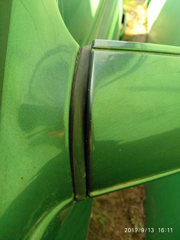

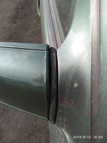

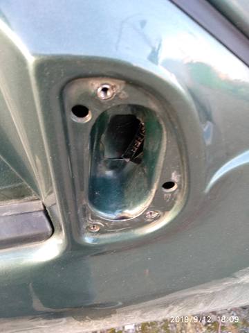

В общем, привинтил я механизм зеркала, а корпус на него не защелкивается - хоть тресни! Возился с этим больше двух часов, пытаясь защелкнуть корпус и так и эдак. Уж и со всей силы пытался, и кулаками долбил - ну никак! В итоге его таки удалось защелкнуть с помощью легкой подпилки - подгонки как самого корпуса изнутри, как и посадочного выступа на самом механизме. Все это еще раз говорит о том, что практически любой заменитель по сравнению с оригиналом - это в большей, или меньшей степени шлак! Уверен, что оригинальный кожух защелкнулся бы на раз - два, а так практически впустую ушло время одного дня поездки к машине, все время ушло лишь на зеркало - досадно.
Конечно, оригинал не всегда удается купить чисто по материальным возможностям, но я уже не раз убеждаюсь в том, что заменители даже именитых брендов - это почти всегда в той, или иной степени геммор и лотерея. Достаточно вспомнить и мою историю с конденсором Ниссенс, и историю с вентилятором Бехр, и многое - многое другое.
Во всяком случае, кожухи зеркал фирмы ALKAR брать никому не советую!
Более того! В процессе борьбы с этим кожухом я решил отогнуть и посмотреть свое левое зеркало на предмет того, как оно там посажено и что может мешать посадке нового кожуха. Ну, типа, чтобы понять, где мешает и где надо подпиливать. Так вот. Отогнуть - то я отогнул, но после этого левое зеркало так на свое место обратно и не встало!!! Раньше оно плотно примыкало по всей окружности к резиновой прокладке, а как отогнул - зеркало ушло чуть вверх и ровно на прокладку обратно так и не встало. Получилась значительная щель и как я ни старался, убрать ее не получилось. :(
 Но, что самое интересное и неприятное - это то, что после защелкивания новый кожух встал точно так же, как и левое зеркало - с легким уходом вверх и с большой щелью. Выглядит это безобразие вот так. Почему это произошло и как с этим бороться - ума не приложу. И главное, теперь в зеркала будет литься дождь, поскольку нет примыкания к прокладке по кругу.
Особенно не понятно, почему это произошло после отгибания левого зеркала - ведь оно примыкало к прокладке идеально и стояло четко по месту, без ухода вверх и без малейших щелей.
Вот фото как теперь выглядит левое зеркало. Видно уход вверх.
И вот, какая щель - миллиметра на 4, не меньше.
И абсолютно та же картина на правом зеркале - тот же уход вверх и еще бОльшая щель, да еще и с перекосом!
Вид сверху.
Резиновая прокладка на механизм перед его привинчиванием была установлена правильно и полностью облегала механизм. Даже пару раз отвинтил и проверил. На левом зеркале тем более все отлично прилегало, пока я зеркало не отогнул.
В общем, я в шоке. Подскажите, что делать - то? Может, прокладки усохли и уменьшились в размерах? Но резина не деревянная, эластичность есть, даже не растрескалась.
В общем, как - то с этой неприятностью надо срочно бороться, иначе после дождей механизмам зеркал будет крышка. :(

Онлайн DVA
Абсолютно так же стоят лопухи зеркал и ничего страшного не происходит ;)
« Последнее редактирование: 15 Сентября 2019, 08:22:00 от DVA »
У тебя хоть щелей нет. А ты мои фотки увеличь. Таких щелей не должно быть. Да и не было на левом зеркале, пока я не стронул, а обратно никак. :al: И прокладка резиновая не для красоты же, а чтобы вода не текла.
Где собака - то зарыта? Как исправить?
Онлайн DVA
Прокладка, чтобы при вибрации кожух не долбил по  кузову. А всё что надо,закрыто от воды самим лопухом и резинка придумана наверное не для полной герметичности. Иначе бы и само зеркало было бы в резиновой оплетке. Доступ воды со стороны зеркального элемента свободный!  Остальное...либо не правильно одел, либо с пружиной что-то. У меня левое - оригинал, правое солянка из двух китайцев
« Последнее редактирование: 15 Сентября 2019, 11:55:58 от DVA »
Информация, конечно, обнадеживающая насчет доступа воды, однако -
1. Собрал все правильно и сто раз перепроверил.
2. Примыкающий посадочный контур лопуха точно повторяет посадочный контур резинки. Следовательно лопух должен плотно и точно по контуру садиться на резинку.
3. И, наконец, повторюсь, что левый лопух у меня как раз и сидел точно по контурам резинки, без малейших перекосов и зазоров. Добавлю, что мне пришлось приложить немалое усилие, чтобы выдрать лопух из резинки и отогнуть левое зеркало, чтобы посмотреть (я об этом писал). Однако, после того, как отогнул, левое зеркало не встало точно на резинку, как было раньше - теперь щель. :al: При этом левый лопух у меня оригинальный, и винты там  тоже сохранились оригинальные. Добавлю, что левый лопух я не снимал, а только отогнул потому что просто не получилось - там все закисло.
Что касается пружин, то они очень упругие и стоят, как им и положено. То есть, с пружинами все в порядке.
Можно, конечно, предполагать, что я что - то не так собрал, или, что не родной лопух косой, но тогда почему с левым лопухом, который я не снимал, а только отогнул получилась такая же щелявая картина?
Я вот думаю - может быть зеркало в сборе, не снимая его, потянуть за лопух на себя и таким образом попасть правильно на резинку? Оно на себя - то оттянется, или только вперед - назад?
Головоломка в общем.

Онлайн DVA
Никто никому ничего не должен! ;) Специально прошелся по двору и еще на двух машинах посмотрел - картина точно такая же как у меня. В идеале может и должно все сидеть ровно, но  в реале получается, что нет :al:
Уверены? Или так кажется? :D Просто от того, что его отогнули ...ничего не могло измениться.
На ровном месте ищите себе проблемы.  :hihi:
С головой у меня пока все в порядке.
У соседа слева примыкание полное, вообще без малейших щелей, хотя и у него есть легкий уход вверх. Но щелей - то нет! Даже намека!
И вот его правая сторона. Видимо, он тоже меня корпус, виден залом резины и неполное ее примыкание по посадке, однако щелей тоже нет никаких!
И вот еще раз для сравнения то, что у меня.
Левая сторона - щель около сантиметра, корпус зеркала не снимал, а только стронул.
Правая сторона - картина та же - можно мизинец засунуть!
И это что по - Вашему, не проблема???
Я еще раз посмотрел на Ваши фотографии. Да, у Вас тоже есть щели. Но не такие же огромные!!!
В общем, я думаю, что дело либо в усыхании резинки, либо в том, что зеркало не встает как надо в некие пазы и поэтому не садится как надо на резинку. Либо и та, и другая причина.
И еще. У соседа та же картина, что и была у меня - левое зеркало примыкает к резинке вообще идеально по всей окружности посадки, поскольку, видимо, и у него, и у меня левую сторону никто никогда не трогал. (У меня пошел перекос после того, как я стронул.)
 А правая сторона у него менялась, поэтому полной посадки на резинку у него тоже нет. Но и щелей нет. Вопрос, почему? Либо он ставил оригинальный корпус, либо, когда ставил, резинка еще не сильно усохла.
 Думаю, создам отдельную тему, чтобы добить этот вопрос, а то сюда никто особо не заходит. А ездить на лопоухой машине и свистеть на скорости сантиметровыми щелями как - то не айс. да и угол обзора, думаю, будет не тот в зеркалах, коли неправильной посадкой съедено почти по сантиметру хода зеркал с обеих сторон. Так что, это проблема!
И повторюсь. Слева щель появилась сразу после того, как я отогнул зеркало. То есть, еще раз - все было отлично, просто отогнул, а обратно в резинку не встало и никак не встает! И это тоже проблема!!! Мне даже интересно, а вот если Вы у себя слева отогнете, что будет? Не получите ли и Вы сантиметровую щель? ;)
Я серьезно, попробуйте - для изучения феномена.
Онлайн DVA
Я это зеркало и отгинал для снятия лопуха и замены зеркального элемента  и  полностью снимал. Так что ничего абсолютно не изменилось. У всех так! Вы в этом сами убедились на соседской "ухоженной"машине Так что не надо делать из этого глобальную проблему. Угол обзора не меняется и регулируется положением зеркального элемента, а не положением лопуха. Ну а про свистеть на скорости....это вообще прикольно сказано :hihi:
Но машина ваша и тараканы тоже...так что удачи в "правильной" установке :dm:
По мере возможности буду пытаться исправить этот косяк. Кстати, оказывается, что резинка - то эта отдельно не продается.
