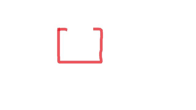

Добрый вечер.
Еще одна проблема, причем, давняя.
АКБ упирается в кузов через упор, согнутый буквой П (если плашмя). Предыдущий владелец, видимо, ездил на маленьких аккумуляторах (экономил) и поэтому этот упор разогнул в прямую пластину, а потом ее и покрасил, так что следов, где должны быть сгибы не видно.
Очень прошу померить внешние (!) размеры сгибов штангенциркулем и озвучить. Для ясности кое - как нарисовал картинку этого упора и требуемых размеров.
Надо согнуть, как положено, а то при торможении эта прямая пластина мне прорежет, или расколет аккумулятор. Мелочь, но могу сделать это сам и платить за это на СТО не хочется - там и так счет будет не маленький. Поэтому, прошу померить и выложить размеры этой упорной скобы.

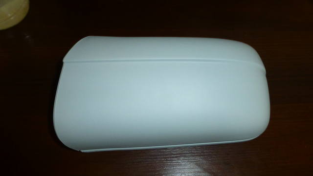

Заранее  был куплен корпус. Вот такой.
Вчера взял с собой этот корпус, чтобы на всякий случай примерить на машине, не оригинал все - таки. Встает нормально.

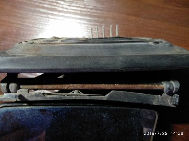

Далее нужно было демонтировать целиком мое зеркало и забрать домой, чтобы по старому корпусу мой красильщик смог бы скопировать цвет краски. Однако, на эту процедуру у меня ушло аж полтора часа и полбанки бытового бензина "Галоша" (хорошо, что взял бензин, как в воду глядел!).
А дело вот, в чем.

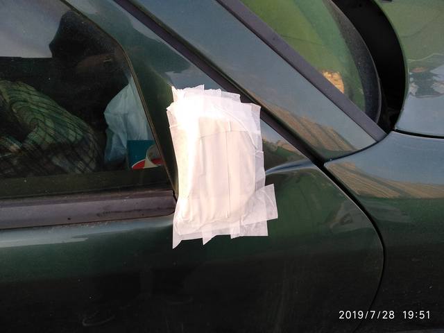

В прошлый раз поврежденное зеркало укрыли, замотав обычным целлофановым пакетом из продуктового магазина и прихватив к кузову по окружности скотчем. Это то, что просто тогда оказалось под рукой. Как могло показаться, укрыли надежно, но не тут - то было!
Во - первых, этот пакет весь растрескался и местами прилип к корпусу зеркала, так что фактически никакой защиты не было и дождь попадал в механизм.
Но самая большая неприятность - это то, что скотч намертво прикипел к ЛКП и как раз на то, чтобы оттереть и отскрести ногтем этот скотч у меня и ушло полтора часа! :dr: И тут я как раз вспомнил, что то же самое происходит с пластиковыми окнами, если с них сразу не снять защитную клеевую пленку (фактически это тот же скотч). Пленка уже через пару недель прикипает к окну намертво и снять ее тогда уже невозможно! Я как раз недавно об этом узнал. Так что, не повторяйте моих ошибок и не приклеивайте ничего к машине надолго обычным классическим скотчем!
Ну а место крепления на этот раз я закрыл довольно надежно: сначала слой малярного скотча (который и приклеивается надежно, и не отклеивается долго, а отклеивается потом легко и без проблем), далее слой толстого целлофана и сверху еще слой малярного скотча. Вот так получилось.
Так что, теперь повезу старый (для образца) и новый кожухи мастеру на покраску.
Непонятны только два момента.
1. Что делать с начавшим ржаветь механизмом? Как его разобрать, чтобы удалить ржу?
Кстати, забыл сфоткать, как был подключен штекер и теперь непонятно, какой стороной его подключать обратно. С его отключением тоже пришлось изрядно покорячиться - сильно прикипели контакты от времени.

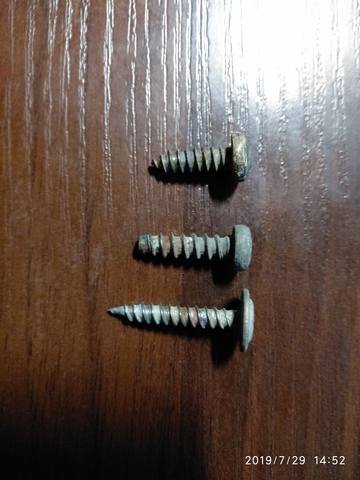

2. Ну и очередной колхозный привет от бывшего владельца выявился. Зеркало было привинчено тремя саморезами разной длины и диаметра! :ohmy: Причем, один саморез вообще не был вкручен до конца.
Третий сверху саморез вообще строительный! :ohmy:
А вопрос такой: какой из двух первых сверху саморезов, что на фото, родной? И вообще, в оригинале там что идет - саморезы, или винты?

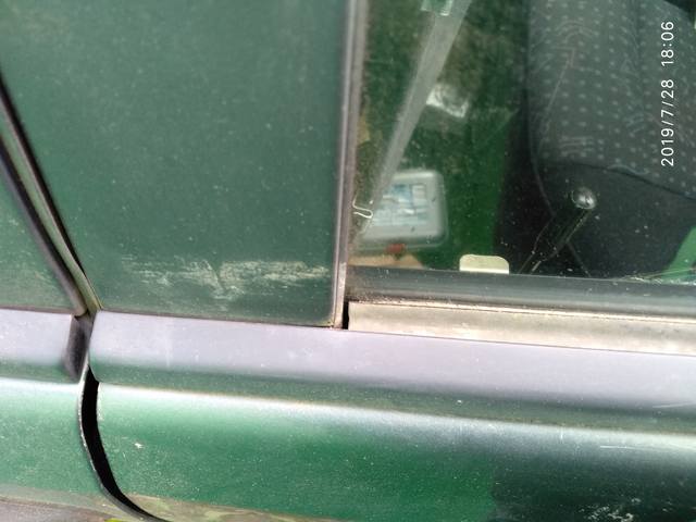

Это уплотнение дырок по краям задних опускных стекол. Тоже провозился часа два. Дело на самом деле пустяшное, минут на десять, но это, если заранее знать всю технологию, а я вчера в этом отношении и применительно к нашим машинам был первопроходцем - вот и поделюсь опытом, чтобы потом у всех желающих процедура получалась на раз - два. ;)
Итак! Сначала я заранее купил пластиковые трубки разных диаметров - 5, 6 и 9 мм. по принципу "какая - то из них должна подойти". Купил по метру каждого вида и, насмотревшись того самого ролика про Рено Дастер, которое обсуждалось в предыдущих сообщениях, даже думал, что метра едва хватит только на одну дверь. Однако, все сложилось гораздо проще и удачнее. На самом деле выяснилось, что метра с лихвой хватит на всю машину!
Итак, фото и описание процесса.
Сначала покажу, как было "до", и это абсолютно неприемелемо. Причем такая беда у меня была только с задними дверями. На передних все более, или менее благополучно.
(Эти дырки я до сего времени затыкал банально ветошью.) :D
Далее опускаем стекло до конца вниз и берем вот такого плана пластиковую лопаточку из набора. Пластиковая желательна, чтобы не повредить ЛКП и сам резиновый уплотнитель с бархоткой.
Далее аккуратно выковыриваем уплотнитель из рамы двери и вытаскиваем его сверху донизу (так удобнее потом работать).
Кстати, уплотнитель с обратной стороны имеет вогнутую жёлобообразную форму, о чем я писал в прошлый раз, а теперь еще и покажу. Так что круглая трубка как раз и ложится прямехонько под этот жёлоб.
Далее берем силиконовую смазку в баллоне и прыскаем в самый низ - как на уплотнитель, так и на дверную раму. Так же опрыскиваем первые сантиметров шесть трубки, которую будем вставлять. Сделать это нужно обязательно, иначе на сухую вставить трубку будет невозможно.

Диаметр 9 мм слишком велик. Пять миллиметров не дают приемлемого результата - дырка все равно полностью не перекрывается. Таким образом, нужно использовать трубку диаметром в 6 мм. Вот такую.
Далее вставляем трубку вниз, в промежуток между уплотнителем и рамой двери, и с помощью все той же пластиковой лопаточки утапливаем трубку вниз за уровень окна сантиметра на 2-3 (руками не получится, очень плотно входит).
Далее ключевой момент!
Сначала я думал, что следует прокладывать трубку на всю длину уплотнителя - снизу доверху по аналогии с пресловутым видео про Дастер. Однако, на практике и применительно к нашим машинам выяснилось, что, если так сделать с обеих сторон опускного стекла, оно будет опускаться и подниматься слишком туго и с абсолютно неприемлемым усилием. К тому же, в мою задачу входило не столько уплотнить само стекло, сколько ликвидировать дыры внизу по бокам, через которые льются потоки воды при каждом дожде. Поэтому достаточным оказалось следующее:
После того, как трубку утопили вниз за уровень окна, сверху отрезаем так, чтобы от уровня окна оставался хвостик сантиметров на 4-5. После этого вставляем уплотнитель обратно в паз двери и получаем вот такой результат. Повторяем процедуру на другом крае окна и дырок как не бывало.
Конечно, тут видно, что с подложенной трубкой ближе к низу уплотнитель немного оттопырился. Однако, вода туда литься не будет, так как уплотнитель сидит в посадочном чрезвычайно плотно, а вот дырки таким способом удалось победить раз и навсегда.
Чисто ради эстетики можно попробовать оставлять внизу хвостик трубки еще покороче, чтоб оттопырившийся уплотнитель не так бросался в глаза, хотя с двух шагов и так не заметно. Или можно чем - то замазать. Или даже само собой это уйдет в результате усушки - утруски. В общем, через месяц посмотрю, как там дела. Может, и переделаю, укоротив хвостики. Ведь главное, чтобы в самом низу был прижим, что и закрывает дырки. Теперь у меня на это уйдет десять минут на обе двери. :)
Ну и самое главное.
Окна теперь закрываются как и раньше, без малейших усилий, так что в этом плане все отлично, а задние окна у меня на веслах - так что можно было проверить и убедиться.
Андрей,там идут только винты,вроде на 5,точно не помню.
День добрый!
Значит, привет резьбе и очередной головняк от предыдущего владельца. Вряд ли я сейчас буду втягиваться в историю с восстановлением резьбы. Наверное, пока оставлю саморезы, заменив лишь один - строительный, который и по диаметру туда мал.
Хотя, у меня ведь остался набор с пружинными вставками для восстановления резьбы еще с того времени, когда я восстанавливал резьбу на моторчике дворника. Надо посмотреть, возможно он как раз на 5. В общем, разберусь, а за подсказку спасибо! :bz:
