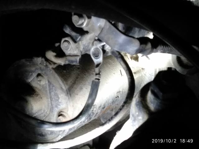

Коса, которая уходит под днище, цепляется за стартер. Там клемма с гайкой на 10 (на фото ниже). Но, чтобы ее открутить, надо сначала открутить мешающую гайку на 13 силового провода стартера, который уходит в салон под педаль газа. Кстати, силовой провод у меня лежит новый - теперь, Бог даст, легко поменяю в ближайшее время.

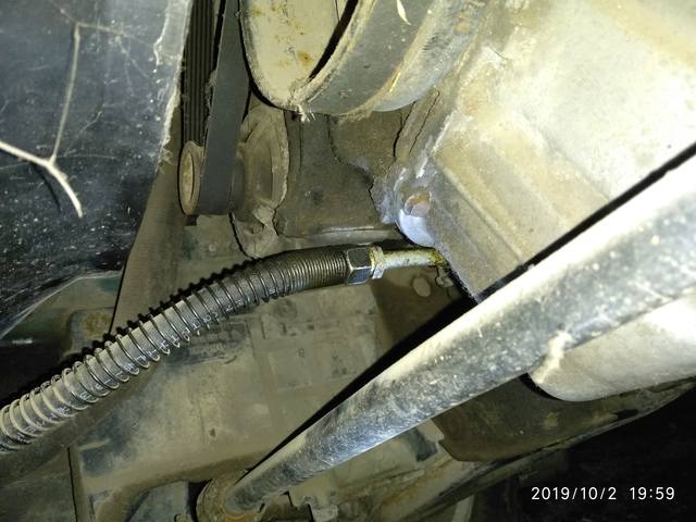

Ранее я менял на новые оба масляных шланга, которые идут от АКПП к радиатору. Поставил оригинал. Менял потому, что они оба текли. И вот сейчас заметил, что левый сухой, а правый все равно сифонит, и это не смотря на то, что машина стоит!
А дело было так.
Менял я эти шланги в 2015 году. Когда менял, заметил, что с правого все равно капает. Подтянул. Через неделю обратил тогда еще внимание, что все равно капает. Затянул так, что дальше некуда - вообще со всей силы! Ну и с тех пор забыл про это дело. А теперь глядь - опять масло со стыка шланга с трубкой АКПП капает потихоньку!
На фото я уже масло - то вытер, но все равно видно масляное место, то есть стык. Тянуть больше не стал, так как и без того тянуть дальше некуда, только на излом.
Пружину я со шланга стягивал - шланг девственный. Сифонит либо из стыка с трубкой, либо сама трубка. Стык со шлангом по ВИСу идет без всяких прокладок, трубка к АКПП тоже присоединяется вроде как без прокладок. К тому же, она посредине горбатая, выгнута вверх, так что, если льет из АКПП, то до шланга по ней вряд ли дошло из за изогнутости вверх. Короче, совершенно не пойму, откуда льет, почему и как это побороть. :al:

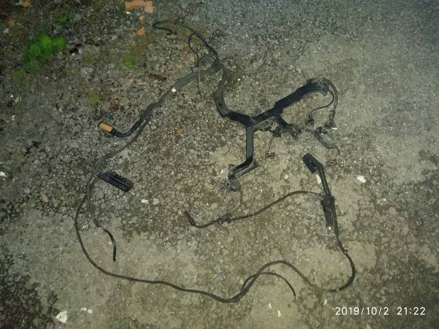

Ну и вот моя гнилая и задеревеневшая снятая проводка двигателя. Ее явно уже переделывали, и не сказать, чтобы аккуратно.

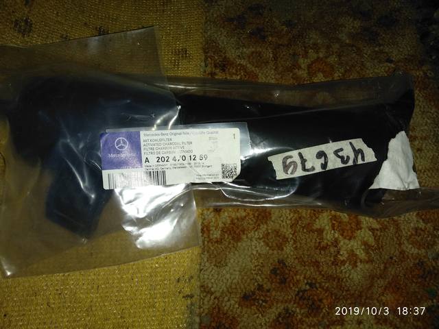

На следующий день заменил на ранее купленный новый свой старый угольный адсорбер. Вот фото старого.
Прежде всего, хочу спросить - а правильно ли были к нему подсоединены резиновые трубки? Как - то крест накрест, что и странно. :rus_alkan:
Новый я подсоединил точно так же, но все же хочу уточнить, правильно ли это?
Под крылом все было покрыто каким - то жидким мазутом. Не думаю, что это пушсало. Скорее, отработка. Но зачем отработкой мазать под крылом??? Тем более, что это горючий материал. Даже не знаю, надо ли эту черную жижу оттирать из под крыла? Боюсь, что да.

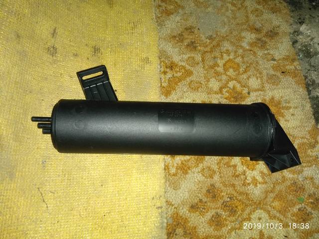

Вот новый адсорбер.
Это новая модификация, старый снят с производства. Отличаются они тем, что у старого металлический крашеный корпус, а новый из пластика, а также старый имеет овальное сечение, а новый круглый.
Вот старый. Угля там либо вообще не было, либо весь ссохся - при тряске ничего не было слышно.
И вот новый.

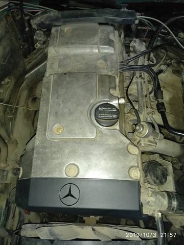

Ну и в довершение картины, поставил на двигатель новую пластиковую крышку. Старая была вся разломана и держалась на честном слове, а потому ее просто не было и ее остатки валялись в багажнике! :hihi: Теперь и красиво, и открытые разъемы проводки пылиться не будут. Разъемы предварительно прочистил от грязи и пыли.
Зачем? Если двигатель будут перебирать! В лучшем случае увазюкают, а в худшем сломают. Ставить такое надо, когда уже машина на ходу и  даже помыта для поездок :gogi:
Тебя послушать, так перед каждым посещением СТО надо половину машины разобрать - так, на всякий случай, чтобы ничего не покоцали и не поломали! :hihi: У меня вообще - то в машине уже куда ни ткни - везде стоит что - то новое, причем, в оригинале. Все обратно разбирать на всякий случай?! :dm: И что ж это за СТО должно быть такое, где не ремонтируют, а ломают?! :Laie_67: Короче, ответственность СТО будет серьезно оговариваться, это само собой, поскольку машина (кроме кузова) практически вся новая. DIXI.
Так есть какие - то мыли по существу, а именно о причине течи масла из стыка шланга АКПП? Зря вытер масло. Надо было сначала сфоткать. Капает реально сильно. Может, железная трубка где - то треснула? Но разглядеть такую микротрещину практически невозможно. Шланг, повторюсь, новый.
Конкретный вопрос - как выявить, откуда течет?
Какие тут могут быть мысли? Если из соединения - или не дотянул, или имеют место повреждения. Может, со шлангом не повезло. Фтитнги SAE или SAE JIC, уплотнение происходит по принципу «металл-металл». Иногда там бывают кольца из мягкого металла. В каталоге никаких колец нет, но у меня на соединении бензопровода, что на моторном щите стояли алюминиевые, хотя в каталоге их тоже нет.
Со шлангом все в порядке. По крайней мере, в месте соединения резины с фитингом и далее по резине все чисто - я ж отодвигал пружину и смотрел! Опять же, я менял оба шланга т оба текли. Один больше не течет, а другой продолжает течь точно так же и в том же месте. Я думаю, что с железной трубкой что - то, но как это точно определить - вот вопрос.
Я в курсе. Может, на трубке есть неровности? Уж больно не охота это делать - масло польется и так далее. Скорее всего, наверное, придется таки оставить эту проблему для СТО и соответственно за это платить, а тоже не хочется! :hihi:
А вот это интересная мысль! Что за кольца, где взять, как устанавливаются?
Это просто шайбы соответствующего размера.
Кажется, понял. То есть, их подкладывают вовнутрь (в маму) соединения и закручивают. Довольно рискованно имхо, т.к.  со временем может отколоться кусочек шайбы и пойти гулять по системе и далее в АКПП. И, кроме того, если не изменяет память, там у шланга фланец не с прямым срезом, а полусферой, что делает установку шайбы вообще невозможной.
Короче, это скорее всего для СТО.
Просто хотелось разобраться, поскольку, если дело в железной трубке, к которой и привинчивается шланг, то трубку эту ждать на заказ из Германии месяц, как пить дать. Вряд ли на СТО будут столько ждать и могут просто как - то заколхозить, а этого бы не хотелось.
Во первых, дырка шайбы больше проходного отверстия соединения. Во-вторых, она мягкая и плющится.
Конус. 45 или 37 градусов.
Я не призываю их ставить. Просто в природе существует такой вид уплотнения гидравлики. Не знаю, должны ли они быть в этом конкретном месте. Если есть, их бывает непросто заметить, поскольку они прилипают к конусу и полностью повторяют его форму.
