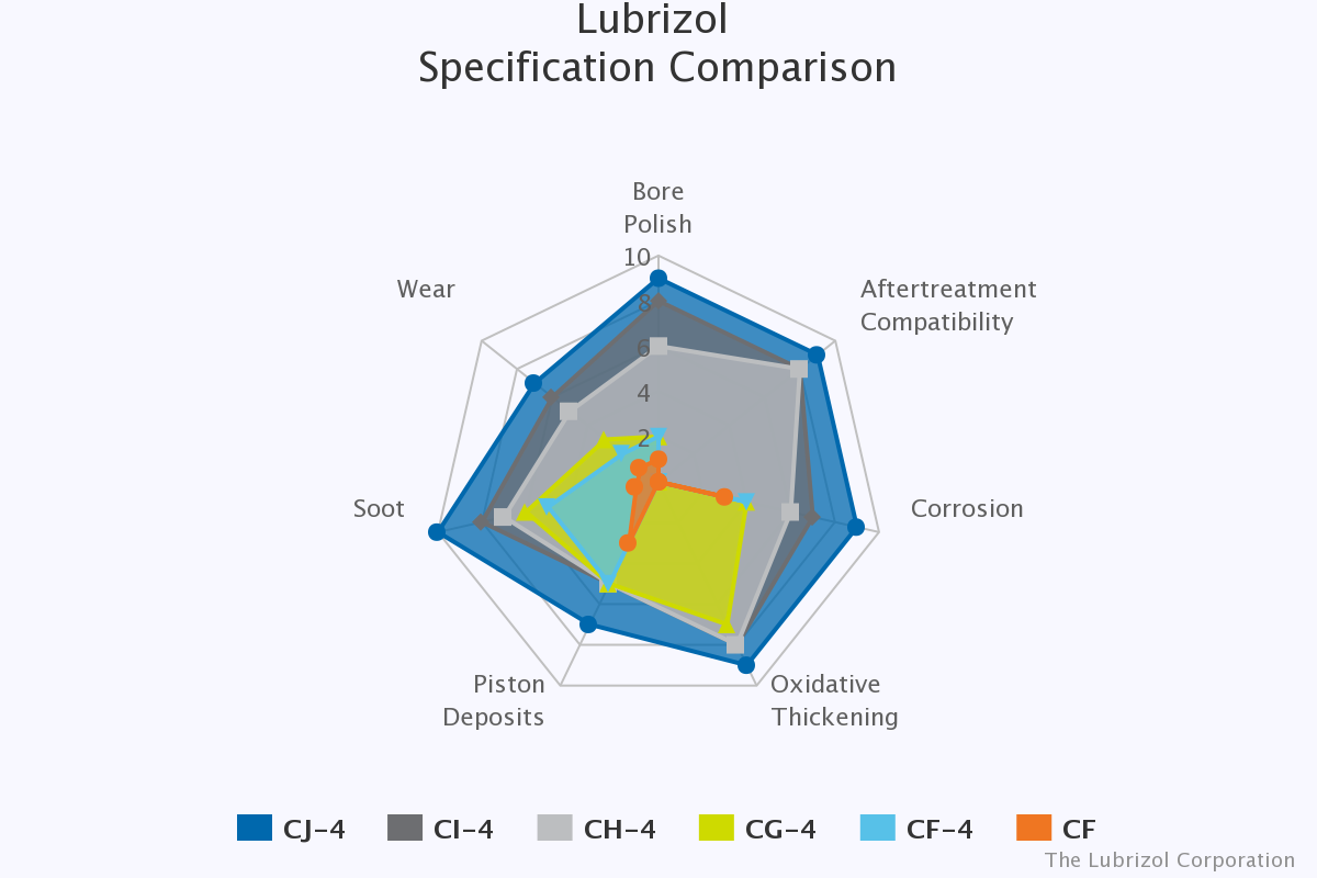

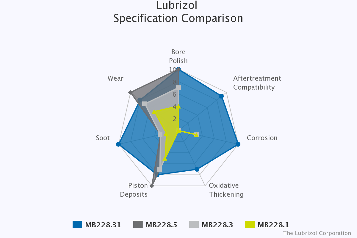

Что за картинки? Есть такая контора, называется Лубризол. Химичит всякие присадки для масел и снабжает ими производителей оных.  Придумали они такую удобную штуку, которая наглядно показывает различия между масляными стандартами, допусками производителей и прочими спецификациями. Правда, напрямую сравнивать 228.* и 229.* она не хочет, потому как они в разных категориях. Грузовые и легковые.

Если кто не знает, буквенно-циферный код API это обозначение класса масла. Первая буква кодировки означает вид масла. «S» - для бензиновых двигателей, «C» - для дизельей. Если моторное масло можно применять в обоих типах двигателей, то такому маслу присваивается два класса – для дизельных и для бензиновых двигателей. На этикетке масла эти классы разделены косой чертой (слеш) – например, API SJ/CF-4 (четвёрка означает, что масло для четырёхтоктных моторов). При этом первым ставится тот класс масла, который соответствует более предпочтительному (по мнению производителя автомасла) применению. То есть, в приведенном выше случае, основное предназначение автомасла – для бензиновых двигателей, но при этом производитель допускает его использование и в дизельных моторах.
Возьмём самое популярное, согласно нашего опроса масло Mobil. Например, Super 3000 5W-40. Читаем на нём API SN/SM/CF. Или даже специальное дизельное Mobil Super™ 3000 X1 Diesel 5W-40. Всё тот же API CF. Это 229.* А если глянуть на Mobil Delvac 1 5W-40, с допуском 228.5, то можно увидеть API CI-4 Plus/CI-4/CH-4/SL/SJ. А разницу увидим на картинке.
Soot Thickening - образование сгустков сажи.
Bore Polish - полировка стенки цилиндра.
Corrosion - коррозия двигателя.
Wear - износ.
Piston Deposits - отложения на поршнях.
Oxidative Thickening - окислительное сгущение (увеличение вязкости масла за счёт окисления его компонентов).
Fuel Economy - экономия топлива.
Aftertreatment Compatibility - совместимость с системами нейтрализации ОГ.
